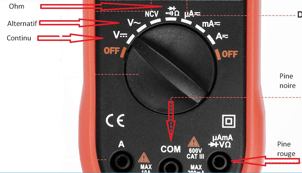

Trop compliqué, je n'y connais rien ne sont pas des excuses valables.
Les engins modernes ont des calibres automatiques, il faut juste savoir ce qu'on veut mesurer
- mesurer du 12v, je met sur continu
- mesurer du 220V, je met sur alternatif
- mesurer un fusible, je met sur ohm
- la pine de mesure rouge c'est pour le plus, la noire pour le moins, en plus on peut se tromper, ça ne cassera rien
Excuser moi si j’enfonce des portes ouvertes mais je trouve dommage de se priver d'un instrument simple à utiliser, pas cher et qui peut permettre aux utilisateurs du forum de vous dépanner.
On ne va pas vous demander de mettre la langue entre les deux cosses de votre batterie pour évaluer la tension, alors équipez vous !

Bien vu ... mais si ... on peut casser
Il suffit, comme cela m'est arrivé, de se tromper de réglage en voulant faire une mesure A pour cramer son appareil ( c'est le pire  qui puisse arriver)
Depuis je mesure, mais je ne "joue" plus avec les mesures des A Mr. Green

Pour mesurer l'ampérage (A) il faut que le courant passe dans l'appareil, il faut du câble assez gros pour cela. Pour mesurer l'ampérage j'utilise une pince ampèremétrique, beaucoup plus simple...

Le post était plutôt un coup de gueule qu'un exercice de pédagogie.
Je n'ai volontairement pas parlé des ampères.
Les contrôleurs universelles sont limités à 10 A. Sous 12 V, ce n'est pas beaucoup.
Pour quelqu'un qui ne maitrise pas, il y a un risque de griller le contrôleur si le fusible ne saute pas assez vite.
Donc les fonctions microampère, milliampère et ampère sont à réserver à ceux qui savent ce qu'ils vont mesurer.
Ce que je voulais absolument faire passer, c'est qu'on ne dépanne pas un problème électrique sans un matériel adapté.
Ce n'est pas cher et le service rendu en cas de problème peut être important.
Maintenant si vous préférez gâcher votre balade car vous n'arrivez pas à savoir si un fusible est grillé, libre à vous
Je n'exagère rien, à l’œil, on risque de passer à coté, vu sur CCM !!!
Le contrôleur donné en exemple sonne en position ohmmètre quand le fusible est bon, difficile de faire plus simple
