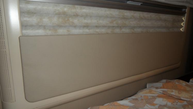

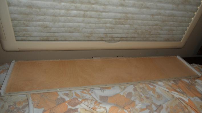

mon camping car est équipé de lits jumeaux et je trouve cette implantation très pratique. Les baies latérales étant très prêt du lit, il est difficile de ne pas abîmer les rideaux plissés d'occultation. Ces rideau plissés sont très fragiles.
J'ai donc confectionné un dispositif de protection très pratique.

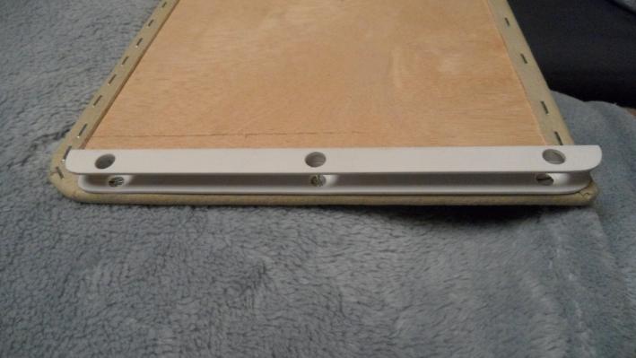

Un morceau de contre plaqué de 5 mm sur lequel est agrafé un revêtement assorti à la déco intérieur.
des profilés plastique en forme de "U" qui s'encastrent dans l'épaisseur du cadre de la baie et fixés dans le contre plaqué avec des écrous noyés dans le bois.
Mise en place:
- fermer le rideau d'occultation.
- engager une glissière latérale sur le pourtour de la baie
- cintrer légèrement le dispositif de protection pour enclencher la deuxième glissière latérale puis enclencher verticalement celle du bas.
Retrait:
- soulever légèrement le dispositif de protection pour dégager la glissière du bas
- cintrer légèrement le dispositif de protection pour dégager une des glissières latérales et le retirer.
rangement:
Le dispositif de protection se glisse entre la paroi et la matelas sous la baie.
Quelques photos de ma réalisation.

Merci pour votre exposé ! Du beau travail
J'ai eu le même problème sur mon ancien RAPIDO 9083DF, où j'ai mis une petite planche rabattable pour protéger le rideau

Beau travail, la déco ne jure pas par rapport à l'esthétique Carthago.
La difficulté est de pouvoir ranger ces plaques quand on n'en a pas besoin: pas dans la soute, elles risquent de se salir.
Tu les laisses peut être en permanence ?

Les plaques de protection peuvent rester en place mais elles se rangent aisément sous chaque baie respective entre la cloison et le lit.
