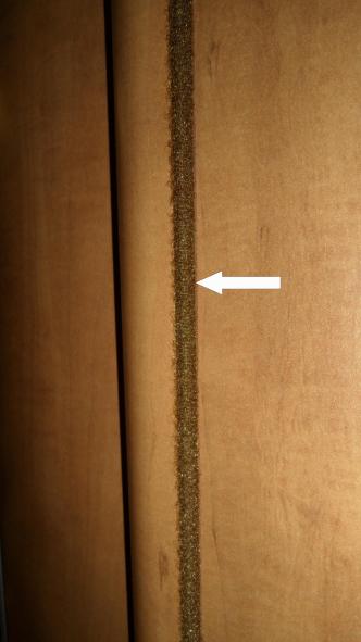

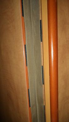

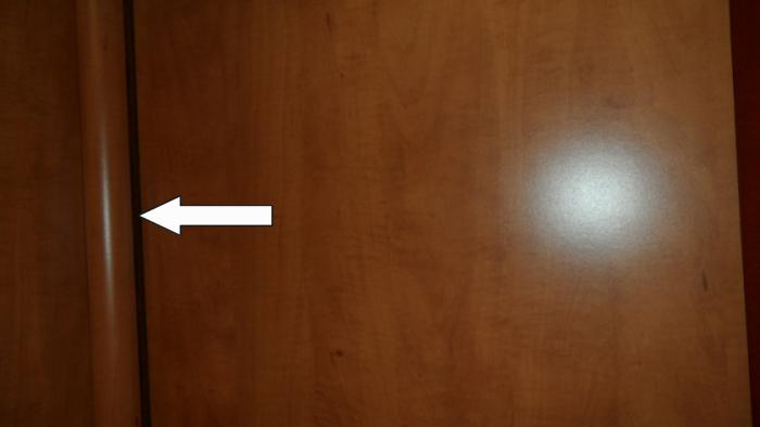

PostPosted: Tue 29 Jul - 15:15 (2014)    Post subject: INTERSTICE PORTE SEPARATION Reply with quote
une photo vaut mieux qu'un long discourt...
La bande "VELCRO peut être ajustée pour être plus discrète une fois la porte fermée.
Vue de l'intérieur porte ouverte:
Vue extérieure porte salle d'eau fermée
Vue extérieure porte séparation fermée (même porte que la salle d'eau)
