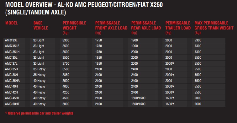

la notion de PL ou VL est une question purement administrative. PTAC > 3500 kg = PL, donc permis PL. PTAC <= 3500 Kg = VL et permis B
Rien n'empêche d'homologuer un chassis 4250 Kg en VL, mais alors il sera interdit de dépasser 3500 Kg.
De même, il est possible d'homologuer en PL un chassis 35 H. La charge autorisée par essieu est de 2000 kg derrière et 1850 Kg devant. Au total, le chassis peut supporter et donc être homologué en 3850 Kg.
Par contre, et c'est bien là le problème. l'augmentation de charge utile est exclusivement sur l'essieu avant, donc pas de scoot dans le garage ou alors la charge de l'essieu arrière est dépassée.
Après, et même si Fiat donne son accord pour ce genre d'homologation, ça devient un peu limite au niveau des freins. J'ai fait pas mal de montagne avec un Bürstner VL sur 35 h, ça monte très bien, mais la descente devient très vite problématique, même sans surcharge.
Sur mon CC chassis 40 homologué 4500 Kg, j'ai du il y a un mois faire un freinage d'urgence en descente, à 50 km/h, et bien ça sent très vite le brûlé du côté des disques, et la distance de freinage est impressionnante, au moins deux fois plus qu'une voiture dans les mêmes conditions. En plus on était "léger", garage vide, pas d'eau, à vue de nez moins de 4200 Kg. J'ose pas imaginer à pleine charge et au pied du col, quand les freins ont déjà bien chauffé dans la descente....

Votre réponse est très intéressante et pertinente sur la charge;
J'apprends effectivement mais on peut le comprendre qu'il y a aussi un max par essieu.
Par comparaison quelle est la charge autorisée max par essieu avant et arrière entre un Compactline 35H et 40H.
Si l'on veut voyager avec un scoot de 120 kg, le 35H est-il possible ou proscrit et le 40H impératif ?
D'après votre expérience du freinage pleine charge en descente, je comprends qu'il vaut mieux prendre l'option 40H et probablement un 3 l pour son frein moteur ?

Tableau des différents châssis ALKO :
Pour mémoire :
Châssis 35 L pour les C-COMPACTLINE et C-TOURER "SUPER-LIGHTWEIGHT" de 3 000 kg à 3 850 kg
Châssis 40 Heavy pour les C-COMPACTLINE et C-TOURER "SUPER-LIGHTWEIGHT" de 4 250 kg
suivant document :
http://www.al-ko.co.uk/edit/files/handbooks/amc-handbook.pdf

Merci à tous,
Nous sommes excellemment bien renseigné sur ce forum, bravo !
Si je comprends bien, le chassis 35HA (40 Heavy) permet donc une charge utile par essieu identique aux chassis 40H et 42H pour un PTAC de 3500 Kg donc c'est celui-ci qui est immatriculé en VL.
Question tout de même : les chassis 40H et 42H sont-ils  nécessairement immatriculable en PL ou ont-ils la possibilité d'être immatriculé aussi en VL.
Quelles différences techniques y a t-il entre les chassis 35HA vs 40H vs 42H puisqu'ils sont tous donnés pour la même charge par essieu ?
Ce n'est pas si simple qu'il y parait d'interprêter ce tableau pour celui qui n'a pas les bonnes clés de lecture !
Amicalement,
Goldou
Si l'aventure est dangereuse, la routine est mortelle !
Posts: 2,402
Kilomètres: 2,534
PostPosted: Thu 14 Aug - 14:54 (2014)    Post subject: Question de poids Reply with quote
Re,
S'il est vrai que les charges par essieu sont identiques, les PTAC sont différents et c'est ce fameux PTAC qui est le point de bascule VL<->PL donc de notre permis.
En principe le PTAC ne doit pas être dépassé, si l'on ajoute les essieux on arrive à 4 500 kg
Cela nous permet de mieux centrer les charges sur essieux, par exemple avec un scoot, mais jamais dépasser le PTAC (3500 kg par exemple)
CARTHAGO propose sur les 35 LIGHT de passer de 3 500 kg à 3 850 kg donc en PL, donc permis PL (coût 270 €)
et
de passer de 4 250 kg à 3 500 kg sur un châssis 40 Heavy donc en VL, le permis VL suffit (coût : 270 €)
Purement administratif, mais si le 40 H est plus solide (?), quel est vraiment l’intérêt, si ce n'est à la revente d'un PL transformé en VL !
Et perte en charge utile !
