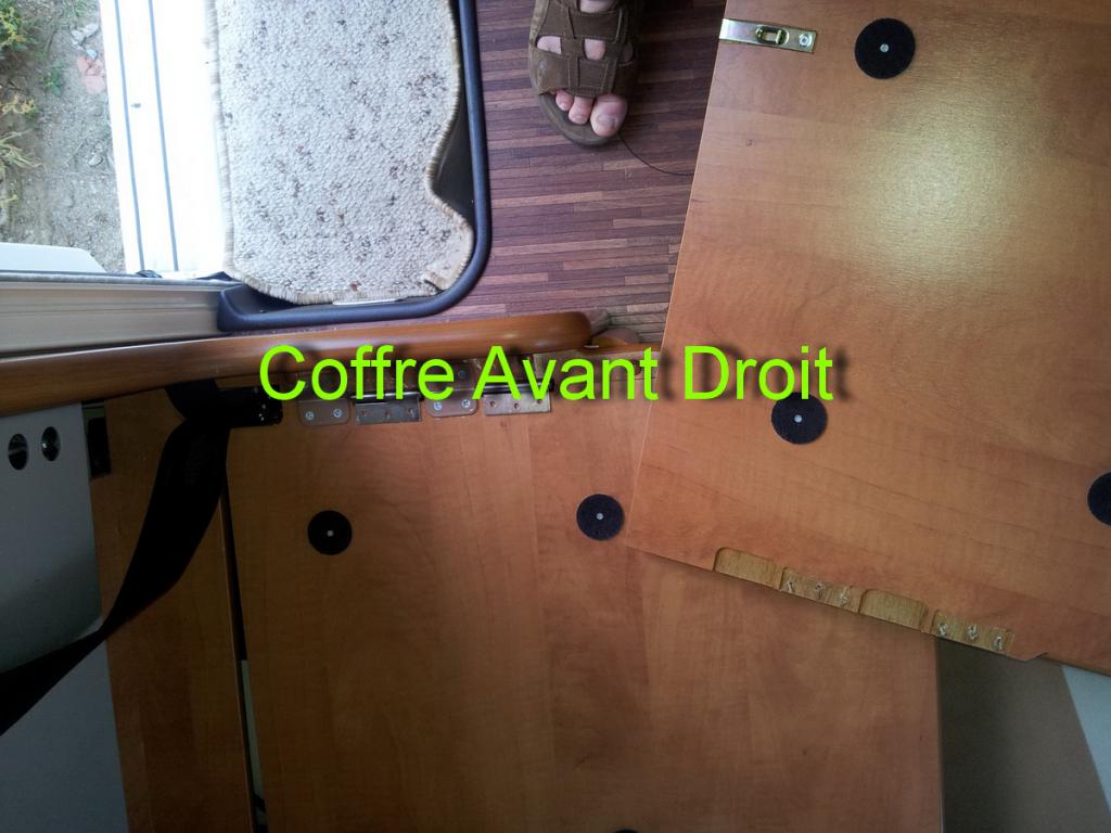

Nous sommes sur le point de signer l'achat d'un tourer I 142 , et nous pensons prendre en option la 5eme place assise ( située sur la petite banquette près de la tv)
Nous n'avons pas eu l'occasion de voir un ccar équipé de cette 5eme place : Apparement , elle est face à la route , derrière le siège passager . Il y a bien une ceinture 3 points , mais y a-t-il un appui tete ? Comment se fait le montage de cette 5eme place ? Le siège est-il renforcé , en cas de choc ?
Si qqun est équipé de cette 5eme place ,merci des renseignements !!

A oublier, c'est une pseudo place. A partir d'un dépliage de plaques de bois sous les coussins, on crée une place.  Eventuellement pour enfant dans son siège adapté...mais pas pour adulte.

J'ai un 4.2 même configuration.
+1
A OUBLIER D'URGENCE!!!
Je n'imagine même pas le résultat en cas de choc quand on voit les charnières utilisées pour déployer ce siège...

merci des renseignements : c'est assez surprenant que carthago engage sa responsabilité en reconnaissant officiellement une place adulte pour rouler , alors que cette place semble ne pas remplir toutes les conditions de fiabilité en cas d'accident !! Pas d'encrage du siège au sol , pas d'appuis tete , ...
De plus , le prix de cette option pour une 5eme place est quand meme de 750 euro !!! Je pensais que pour ce prix , on avait droit à un véritable siège de sécurité !!! Je pense y faire voyager un de mes enfants , et je veux m'assurer qu'il voyagera en totale sécurité , comme sur les autres sièges de la banquette !!

Sur mon T143 tourer, en version France, le siège à coté de la TV était inclut en 2012
Il ne me sert que pour manger à table.
Pour retenir le passager en cas de choc, c'est la ceinture qui travaille, pas le siège.
Elle doit est solidement fixée pour avoir été agrée, enfin je l'espère.
A 750€ l'option, ça laisse rêveur, d'autant plus que l'embase du siège sert à contenir le truma 6, le coffre en bois doit donc exister avec ou sans l'option
2 mousses, une ceinture et un dossier pour ce prix....
Vu la place entre le siège passager et ce siège, y mettre un enfant me semble plus raisonnable même si sur une des vidéo Youtube carthago, il y mette une dame.

Après rencontre avec l'importateur belge de carthago , nos interrogations à propos de cette 5eme place (appui tete, fixation solide directement sur le châssis , ...) semblent les faire réfléchir . Il m'a certifié que effectivement , il y a un manque de fiabilité dans ce système pour transporter en toute sécurité un adulte . L'usine carthago va chercher à améliorer ce système : Nous verrons bien . Au pire , le concessionnaire s'est engagé à nous installer qqchose de fiable  Wait and see !!! ( livraison prévue en mars 2015 )
