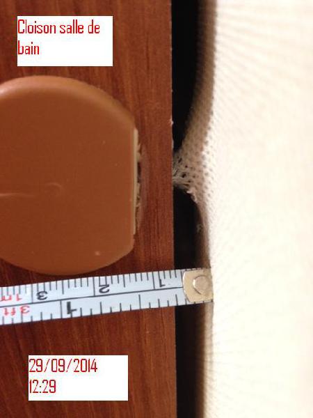

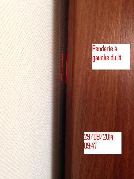

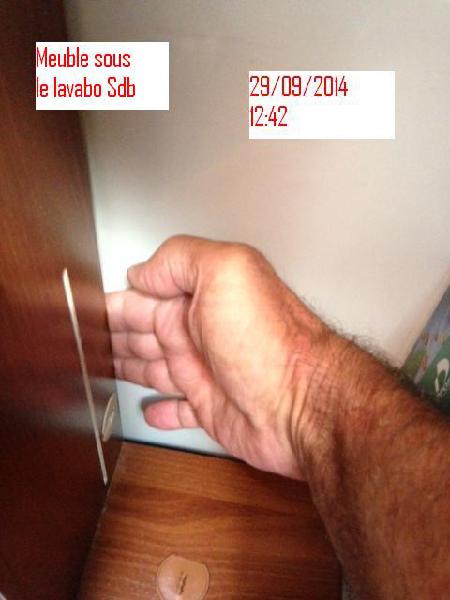

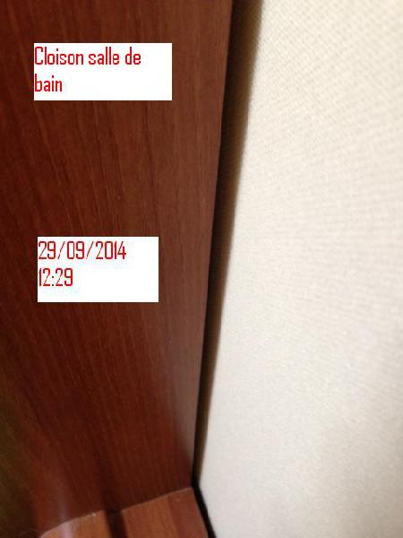

Après 9 mois d’utilisation de notre Carthago, nous étions très satisfait de celui-ci …
En effet, rien à redire sur le confort que ce soit sur la route ou à l’étape.
Fin Septembre, nous étions stationné sur l’aire de St Cyprien et nous avons eu la désagréable surprise de constater que la cloison extérieure du véhicule était “bombée“ à partir de la soute jusqu’à la porte cellule coté passager.
Le coté droit du camping-car était exposé plein sud et la température extérieure ne dépassait pas 30°
A l’intérieur, la cloison de la salle de bain était décollé de la paroi extérieure d’environ 7mm !
De même pour la penderie décollée de la cloison extérieure.
Sous le lavabo de la salle de bain, idem que la cloison de la salle de bain (en pire …)
Quelqu'un as-t’il déjà rencontré ce problème ?
Je précise que mon Carthago E line 51QB est de couleur grise (option silverline soit, gris argenté sur l’ensemble du véhicule)
Dans l'attente de vos réponses
Ci-après, photos des dégâts !

Très impressionnant ! Il semble que votre cc est de l'année, donc sous garantie. Que dit le concessionnaire ? J'insisterais pour un retour usine car ça me semble du gros boulot structurel. Pas bon pour carthago...

Bonjour adagio,
Le camping-car est de fin décembre 2013.
Mon concessionnaire a bien prévu, avec Carthago, un retour usine mais pas avant mars 2015 ! ...
D'après lui, Carthago n'a jamais vu ça.
Cela m'étonne un peu que je sois le seul dans ce cas.
C'est pour cela que je veux savoir, par le biais de ce forum, si d'autres colistiers ont constatés ce problème.

Compte tenu de ce que tu nous montres sur les photos,le démontage du CC me paraît incontournable eu égard de leur mode de construction.
