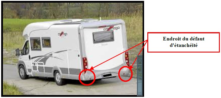

voici la marche a suivre pour la fuite arrière  sur  I150
"Fuites au niveau de la jonction de l'arrière pour abaisser le garage à scooter sur tous les modèles Chic sauf ceux avec un arrière en polyester"

On voit bien la partie cachée des Chic C line derrière le par-choc.
A titre d'information, il vaut mieux laisser faire les professionnels...

Pour savoir si un CC est touché par ce problème, il faut regarder dans la soute, c'est marqué au début du PDF
Je ne vois pas trop par où l'eau remonte, où as tu trouvé de l'eau ?
La fabrication d'un tourer me semble identique au C-line, au moins pour l'arrière
Ma soute est bien sèche, même sous les trombes d'eau Okay

Aux collègues concernés,pour trouver la fuite il faut bien passer la main le long de la paroi et le fond du planché ,ce n'est pas une fuite flagrante mais qui peut avoir des conséquences dans le temps car l'eau stagne  entre le planché et la cloison

Merci de nous avoir fait connaitre ce problème qui peut se rencontrer sur tous les modèles CHIC sauf avec arrière en polyster
A surveiller

Je comprends pas " avec l’arrière en polyester". L’arrière est en alu et le pourtour en plastique ABS.
